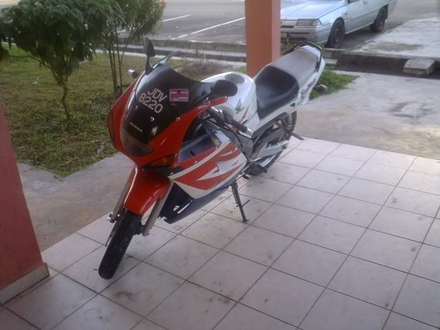

ni gambau moto asal aku..

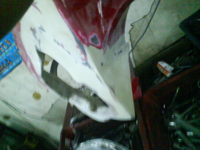

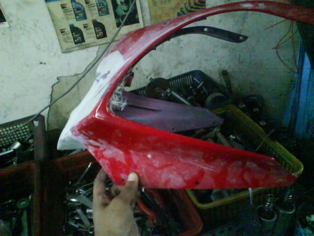

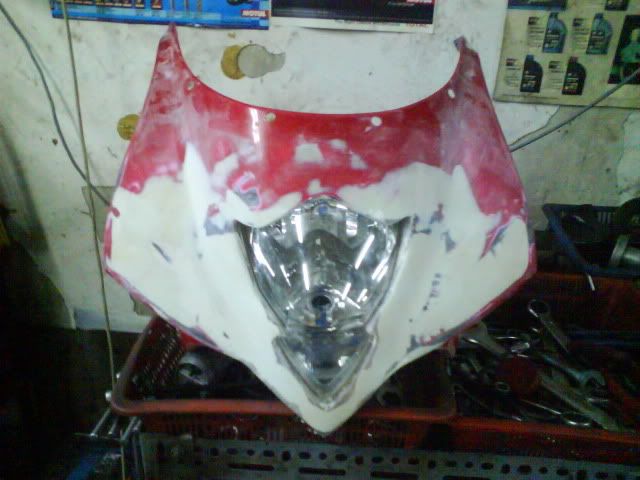

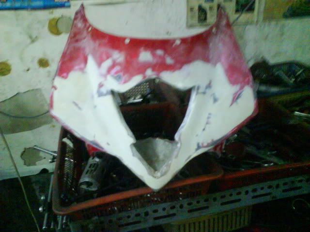

HEAD
idea kepala dia ni mmg nak remain joint asal kepala m ni ngan fairing tepi dia. lagipon mmg nak pakai doublebuble windshield m punye. so cuma tukar headlight ngan headlight moto lain.
headlight yg diguna utk projek ni datang dari suzuki katana 125 (kapcai) keluaran negara jiran.. xde kat sini.. macam lampu gsx K5.. tapi dia lagi kecik..
kenapa aku xnak guna headlight custom adalah sbb..cermin tu kena custom sndri.. pastu xtau ketahanan dia. reflector.. bulb kuat atau xkuat nak suluh malam.. disebabkan bnyk benda nak kena consider termasuk durability dia... (tahan lama or x) so aku pilih utk memakai lampu sedia ada..
ok, projek bermula. mula2 kerat dulu kasi besar itu lubang lampu m yg asal. ganti ngan lamput tu.. faiberrr... tamat. senang je. lobang signal tu aku tutup sbb nak pakai signal kat tepi.. ala2 superspot nyer cutting.. pastu kerana minat terhadap honda yg mendalam.. aku pon nk wat konsep ala2 mcm burung..sbb moto honda ada sayap kat tepi.. so lampu tu aku set kasi turun sikit. so masa siap fiber nnt dia ada paruh..

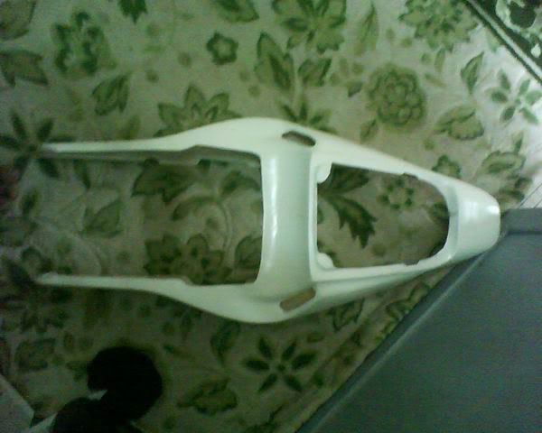

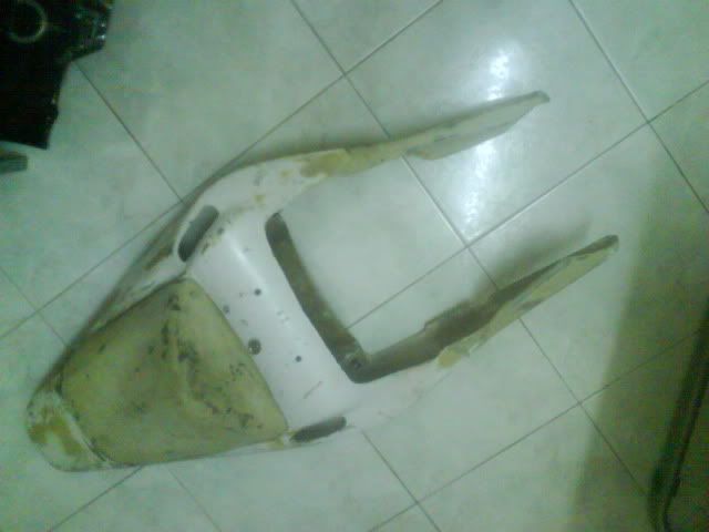

TAIL
ekor dia pulak. aku beli base dia kat sorang mamat kt kl. basic form honda cbr600rr tahun 05-07. tapi nak pakai undertail cbr kompem xcun. sbb ekzoz dia undertail. so aku pon cari la lampu undertail yg cun.
decided nk guna lampu R6 tahun 06. tapi pakai yg led punyer. sbb klw aku beli yg bulb (ori) mahal.. lagipon klw bulb dia terbakar, mana nak cari ganti. sbb bulb dia aku rasa2 xsama mcm biasa punye.. so aku guna yg LED punye siap ngan integrated signal. pastu aku pon menghantar kedai utk difiberkan.
ni la gambar asal masa beli. bawah mmg kosong abes.
fiber adalah utk buat undertray ngan kemaskan bahagian lampu belakang. yg ada line petak tu la part yg bole diremove utk tanggalkan ekor, sbb xbole fiber terus, nnt ekor xleh bukak. pastu kebarangkalian utk berlaku hentakan ngan tayar tu tinggi, part tu mmg agak melengkung ke dalam skit.

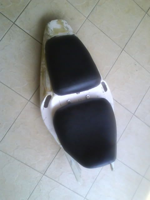

ni pulak gambar utk seat cowl dia. wat cam bese je. tapi removable, bole tukar pakai seat balik.

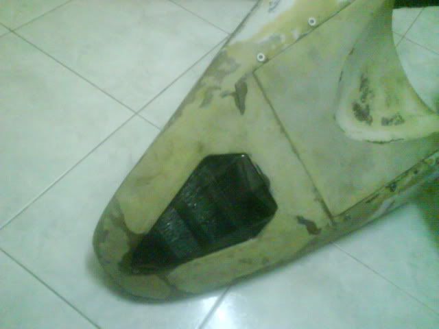

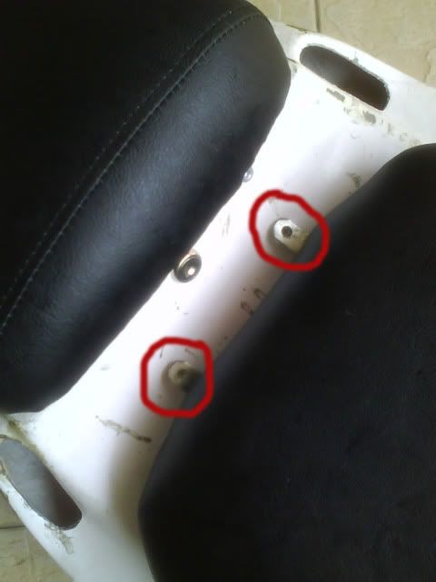

TAIL 2

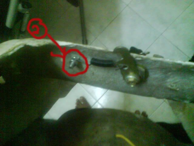

utk lebih detail... ni la gambar tail zoom kat tempat kunci dia. masa beli mmg xde. tu kena tebuk lubang kat tengah utk masukan kunci bulat tu. tu aku cuma beli yg sama mcm kunci locker asrama dulu2 punyer. stakat ni xkarat lg. cuma kunci dia je xtahan, cepat karat. ape2 pon klw takut karat, aku minyakkan skit. itu pon bole kasi smooth dia punye puuusing.. yg skru dua kt bawah tu tempat ikat rider seat kat chasis. kena weld skit buat bracket utk skru tu, klw bole weld ngan nat skali. senang skit, nat xjatuh dan senang nak pasang. tu skru sbnya nak sembunyikan.. tapi xdee idea nak letak kat mana. so malas nak tunggu lama2 aku pon wat je kat atas. pasni ideanya guna skru elenki yg cantik2 skit.
pastu seat rider tu pulak potong dari yg asal, sbb mmg dah ngam ngan chasis. so cuma kemaskan span dan wrap baru. pastu wat braket custom utk ikat pada body. skru je bawah seat tu utk pasang braket.
lock tu pulak, buat satu skru (kekal) utk jadikan tmpat kunci ngan spring berpaut. pastu guna spring (amik kat pen pon bole) sangkut pada skru kekal tadi ngan kunci asrama td.. ni utk kasi kunci tu patah balik pada lokasi asal sebab masa dia pusing tu klw xde spring tu nnt dia xlock balik lepas buka.

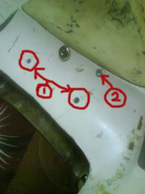

satu lagi skru kekal dibuat bawah seat/cowl pillion utk jadikan tmpat kunci tu berpaut.
aku pon xtau korang paham ke x. sbb mmg berserabut explanation ni.. Razz

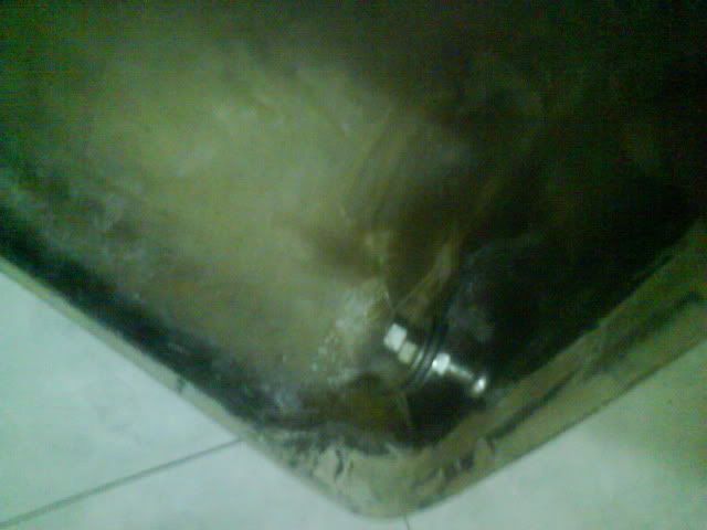

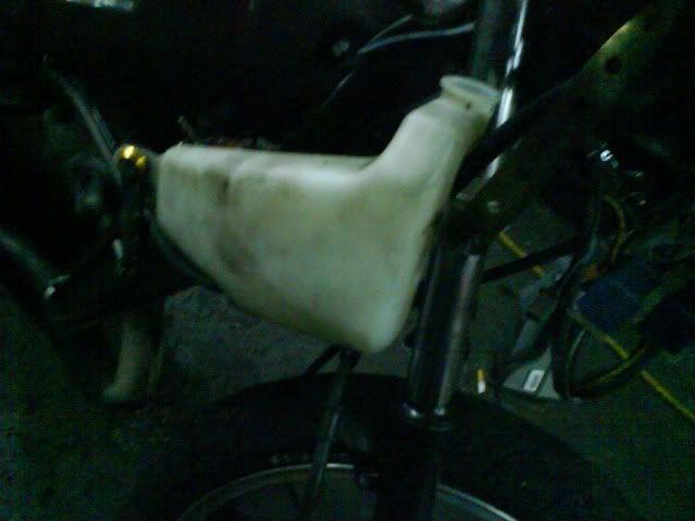

TAIL 3
tail m asal bukan nye main bole tukar je tail kecik, dlm tu ada 2 benda kena pindahkan. sbb nak masuk tail baru xmuat.
1) tabung 2t
benda ni kena pindahkan kat mana2 yg korang suke. klw mcm aku, ikut org lain je. pindahkan kat depan, seblah dalam fairing kanan. kena buat braket baru. ikat pada radiator or chasis. buat 2 braket klw xnak dia goyang2 masa jalan..
2)tabung radiator
yg lama, kompem la kena ganti. besau gile. buat masa ni aku xbuat lg. sbb jalan2 pon jarak dekat je. cadangan nye utk guna tabung 2t lagi so bole letak kat sebelah tabung 2t yg dah kat depan tu.

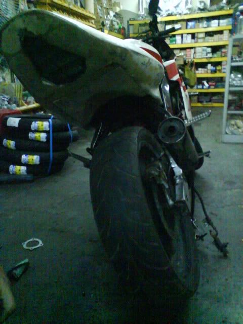

dah masuk ekor lebar...tengok tayar kering la pulak...next thing plak nak masuk rim lebar punye.. cagiva mito 3spoke.
barang yg perlu ada
-rim depan blakang (mito)
-braket caliper belakang
-disc belakang (mito)
-caliper belakang (mito)
-spacer custom (ikut saiz spidle m)
gambar ni masa xde braket caliper lg..
