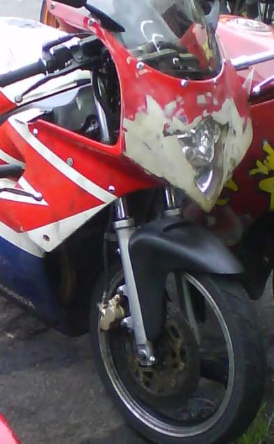

TZM Convert to Rojak - Page 2 CopyofDSC00058
yg paruh depan nih, klau langgar lubang tak kena ke kat mudguard depan tuu?

matasura wrote:cantik modifikasi nih yaa....
klw dulu mmg paruh burung ni mmg patuk mudguard..hehe..tapi dah adjust balik. fork naikan skit je, dlm 1inch. pastu tambah minyak skit. jgn kasi lembut sgt. tapi klw lembut pon dah xkena dah..miyak tu masuk kasi rizab je..takut2 ape2 jd.. mana la tau kan.. Razz

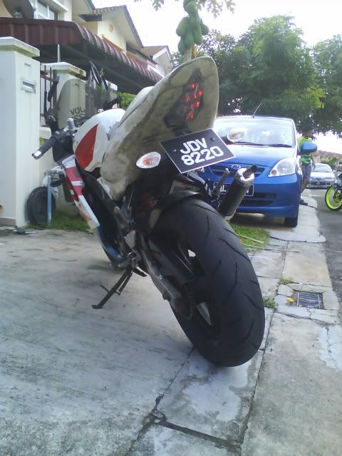

Post by airec02 Tue Feb 16, 2010 2:23 pm
TZM Convert to Rojak - Page 2 DSC00370-1-1
TZM Convert to Rojak - Page 2 DSC00369-1-1
gambar yg xbrapa nak latest. masuk dunlop @10. 150/60. depan 120/70.
rim depan blkg dah tukau mito.

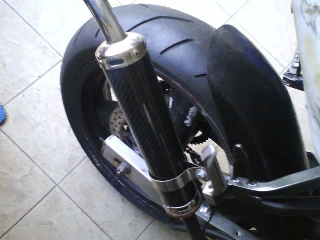

EKJOSSSS
ekzoz pon dah tukar tabong cf. xbnyk beza sgt dari segi perfomance. cuma bunyi dia lebih kedap dari g biasa tu time slow. time laju dah same je aku rasa bunyi dia. ekzoz ni utk ap sbnrnya. ada 3 skru. mmg bole trus pasang je. sbb m asal ada 6 lubang. tapi tabung dia diameter kecik skit. so kena potong skit kat hujung joint tapak tu sbb diameter asal tabung m lebar. lepas potong klw nak cantik mmg kena cat balik.

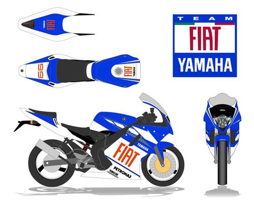

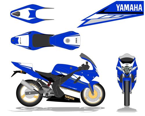

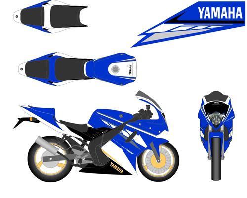

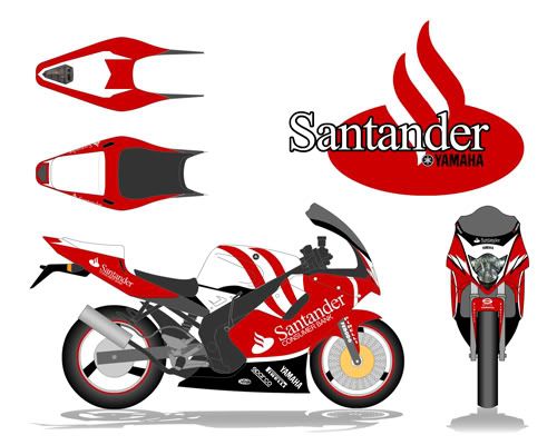

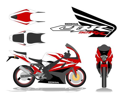

Post by airec02 Sun Feb 21, 2010 7:42 am
freakkarr wrote:menarik gk,jarang org wat design waner nih..tak nak wat design santander..merah itam kelabu..
haha..ada gak design. ni antara design pertama yg aku nak apply. tp xjadi. sbb moto lama kaler merah putih gak.
TZM Convert to Rojak - Page 2 Ssbk
TZM Convert to Rojak - Page 2 Sm1
TZM Convert to Rojak - Page 2 Syam
TZM Convert to Rojak - Page 2 Sm1a
TZM Convert to Rojak - Page 2 Sfiat2009
ni sume design2 yamaha.. aku try je semua.. Cool

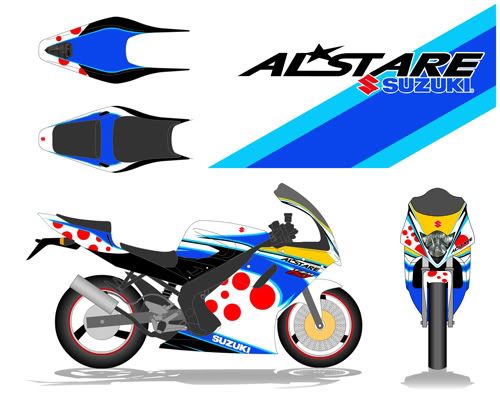

TZM Convert to Rojak - Page 2 Empty Re: TZM Convert to Rojak
Post by airec02 Sun Feb 21, 2010 7:45 am
yg ni plak aku try manufacture lain..
TZM Convert to Rojak - Page 2 Scbr
TZM Convert to Rojak - Page 2 Ssuzy
dan konica minolta tu..
design2 ni sume aku buat utk moto aku. klw nak guna sbg ref pon aku xkesah. barang baik kita same2 kongsi. Razz
